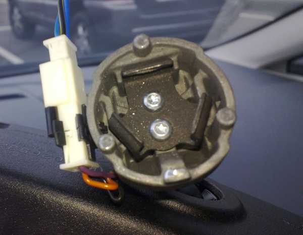

L'attacco dello specchietto (completamente diverso da quello standard)

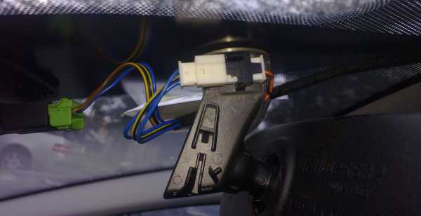

e l'attacco sul parabrezza
Ho cambiato il cavo che arriva alla plafoniera e passa per il montante lato guida...non era una grossa spesa (penso meno di 20€ se ricordo bene) e se metti la retro si disattiva.

se non è compatibile puoi adattarci i collegamenti...ci arriva un positivo e un negativo (il positivo devi prenderlo sotto chiave). se vuoi poi ci sarebbe un +12 per la retro, ma non è necessario
