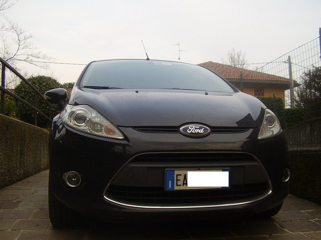

Innanzi tutto stiam parlando della Ford Fiesta Mk7, modello del 2009, cioè questo:

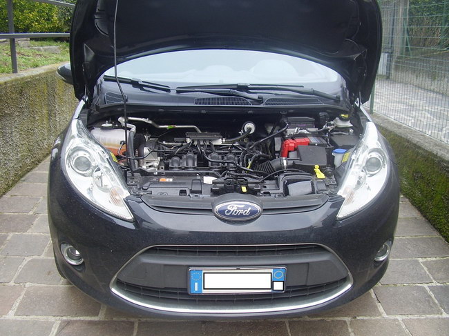

Il primo passo da fare è quello di aprire il cofano (la maniglia la trovate Sottosterzo e il gancio d'apertura centralmente), ciò che vi troverete di fronte è questo:
