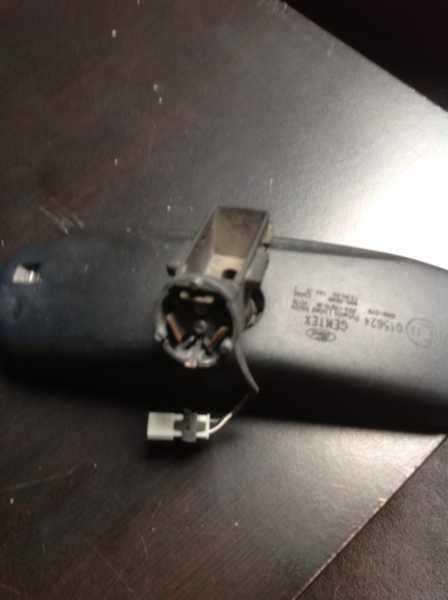

Il venditore inglese ha mandato questa foto, Max te chene sai qualcosa, secondo te riesco a metterlo? È di una focus..non ricordo l'anno..forse 2001

Allora lo specchio è arrivato, ma la staffa è del tutto diversa..è come nelle foto di max! Ora cercavo di capire se è possibile montare la staffa di quello normale in questo, ma non sono riuscito a trovare il modo! Qualche buon anima che mi aiuta??? Grazie :)
Gorels,
dalla foto sembra che nel pezzo superiore dell'aggancio ci sia una vite...
Devi vedere se svitandola viene via il pezzo superiore,devi sganciare dall'auto il tuo pezzo e provare se con qualche modifica(facendo un foro nel pezzo del tuo)riesci a montarlo.... :)
Spero di esser stato chiaro e di non averti incasinato il cervello.... :laugh: :laugh: :laugh:

non si riesce a sganciare la staffa dallo specchietto per poter poi mettere la tua originale??
Re: R: All'improvviso il Fotocromatico !!!! 10/02/2013 19:50 #220696
dario, non ho capito cosa intendi :( sono duro lo so :( corrado, si stacca la staffa dallo specchio originale, ma da quello fotocromatico no :( almeno non nel mio che non è di una fiesta (non che io sappia come è fatto quello fotocromatico della fiesta :) )
