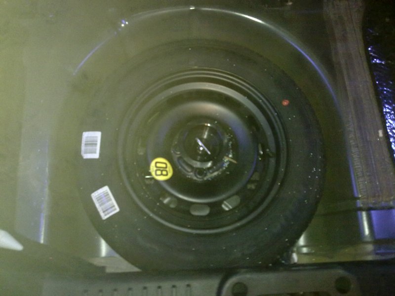

Per chi ha la ruota di scorta nel suo posto...potete farmi una foto di come è fissata di fabbrica?? Giusto per farmi un'idea
Re:Posizionare ruota di scorta su fiesta 1.4 gpl 13/07/2011 12:46 #120168
Ecco:
ecco la vite a forma di maniglia che tiene bloccata la ruota
si avvita dove c'è il cerchietto rosso ci sono dei fori su una barra saldata al pianale

Re:Posizionare ruota di scorta su fiesta 1.4 gpl 13/07/2011 14:03 #120182
beh la vite che la tiene ferma come supponevo è piccolissima...evidentemente verso l'alto tutta questa energia cinetica non l'acquista!! grazie palo!!
Re:Posizionare ruota di scorta su fiesta 1.4 gpl 13/07/2011 14:11 #120188
ti dico che se faccio forza con le braccia a tirare la ruota verso l'alto la plastica inizia a scricchiolare ma non voglio romperla per fare una prova...XD...comunque se trovate una parte a cui saldare un ferro e legare la ruota ok altrimenti va bene come ha fatto Fabio...perchè avere una ruota di scorta è sempre una comodità visto che il kit riparazione e gonfiaggio potrebbe non bastare per fori più grandi...
