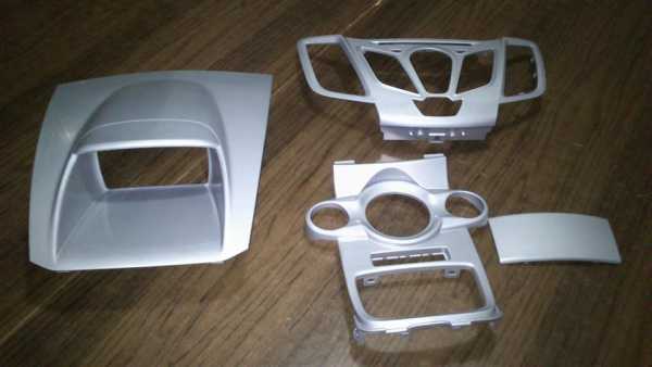

Ragazzi sono nel panico!
Ho grattato le maniglie fino ad arrivare alla plastica viva ho applicato due mani di primer a 15 minuti l'una dall'altra poi due mani di vernice a 20 minuti l'una dall'altra e ho appena messo la prima mani di trasparente e premetto che non ho esperienza ma pensavo che appunto sia trasparente ma invece è color grigio chiaro...
Diventa forse trasparente quando asciutto?
Ho controllato sulla bomboletta c'è scritto vernice trasparente lucida e anche il commesso del colorificio melo ha detto...

Se è trasparente è trasparente...Aspetta che si asciuga
Re:Verniciare plastiche interne 01/09/2013 12:15 #247019
Allora il. Mio trasparente e strano...
Comunque pian piano si asciuga e Diventa trasparente anche se appena applicato e grigio.

Allora vuol dire che ne hai messo troppo on una sola mano
Re:Verniciare plastiche interne 02/09/2013 07:24 #247058
Si hai ragione.
Ora è quasi asciutto ed è trasparente bello lucido!
Che meraviglia!!
Ho smontato ora le bocchette dell'aria e volevo smontare anche la consolle centrare, mi sono letto tutte le 28 pagine ma nessuno descrive come farlo, si dice che è ad incastro; ma da dove inizio?

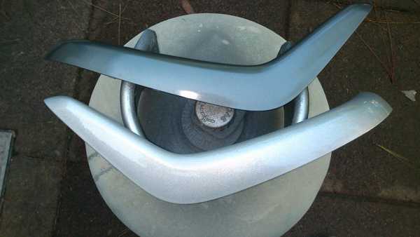

Verniciare plastiche interne 26/10/2013 10:12 #251152
io ho appena verniciato tutto, compreso le bocchette dell'aria che qui non si vedono. Le ho fatte argento metallizzato come la titanium, nella mia inizialmente erano canna di fucile. Nella foto allegata dei braccioli degli sportelli si nota il colore originale
Re:Verniciare plastiche interne 26/10/2013 10:13 #251153
se è grigio è perché ne hai applicato troppo...

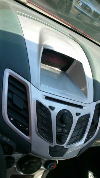

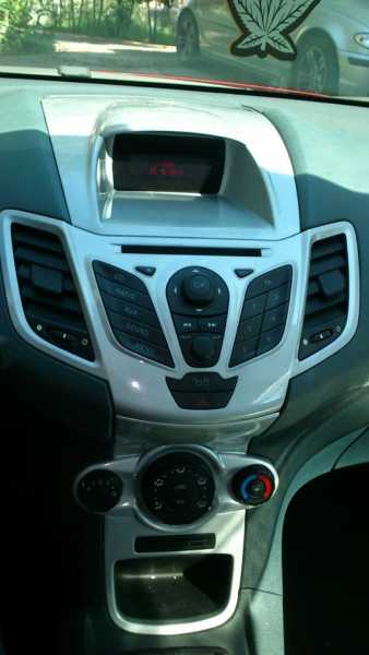

Re:R: Verniciare plastiche interne 12/07/2014 13:45 #275975
Ho provato anche io con il bianco ma purtroppo la parte dove si trova il display riflette pericolosamente sul vetro in certe condizioni sopratutto controsole :S secondo se è preferibile un colore scuro almeno solo per quella parte. Le altre parti bianche sono molto belle. Io le ho fatte tutte blu :silly:
