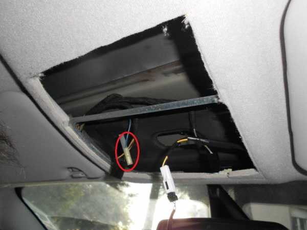

Led ambientali plafoniera titanium 13/06/2013 00:38 #240270
quei led è impossibile che si fulminano. Controlla le piste della plafoniera...ma quindi non ho capito. Se sposti la posteriore all'anteriore funzionano?
No, se lo sposto dietro non funzionano..quindi è qualcosa dovuto alla pista..cosa posso controllare? Come?
Ho poi notato un altra cosa..
..se collego solo due dei tre connettori, ovvero quello più piccolino (che ha evidenziato in foto mega) e quello a fianco, e premo i pulsanti delle due luci laterali, si accendono le due luci ambientali vicino ai piedi, quelle che si accendono quando apri le porte!
Possibile?!! O.o
  • Invisible89
  • Avatar di Invisible89
  • Messaggi: 145

Re: Led ambientali plafoniera titanium 13/06/2013 12:30 #240295
Possibile?!! O.o
possibile solo se hai una pista che fa contatto con un altra :)
dai un occhiata, è sicuramente quello il problema
