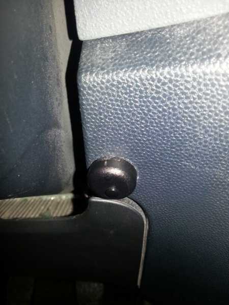

Di recente ho acquistato da un rivenditore una Fiesta 1.4 tdci plus 2010.
Al lato destro dello sterzo è presente il tastino che vedete in foto.
Premendolo non accade nulla. Sul libretto istruzioni non mi sembra ci sia niente al riguardo. Potrebbe averlo messo il vecchio proprietario ma non è possibile per me contattarlo.
Sapete a cosa serve?... ammesso che abbia ancora una funzione...

E' la prima volta che vedo una cosa del genere su una fiesta, quindi deduco che lo abbia messo il vecchio proprietario dell'auto...
così da una foto credo sia difficile capire cosa comandi, dovresti provare tu a vedere cosa (e se) succede premendolo :)

Comunque è antiestetico e se riesci, magari, se ci sono fili attaccati, vedine la provenienza.

:laugh: :laugh: ..gia provato e non accade nulla... e io sono ancora qua :cheer:
Non mi resta che seguire i fili ...cosa che presumo non facile, vista la posizione.
Avevo pensato ad un qualche sistema antifurto ma mi sembra troppo a vista per non essere notato da un ladro :huh:

Ripeto quello che ha detto gorels.. Non è facile capire da dietro uno schermo! :) Dovresti contattare il vecchio proprietario e chiederglielo! Oppure seguire i fili del pulsante per vedere dove arrivano! :)

Si, non mi resta altro che seguire i fili; appena trovo un po' di tempo lo farò..vi tengo aggiornati

Se hai i sensori potrebbe essere il tasto di attivazione
Re:Tastino lato destro sterzo: a cosa serve? 04/12/2013 09:38 #255055
No, niente sensori parcheggio.

L'unica è capire dove vanno i fili...

Dovrebbe essere il tastino per attivare la chiamata di sicurezza dell'antifurto satellitare; mi spiego meglio. ;)
Anche io ho avuto quel tastino (posizionato appena sopra la presa usb/aux) ed è parte integrante dell'antifurto satellitare (viasat) che avevo fatto installare sulla macchina.
Quindi, se fosse così come dico io, ci dovrebbe essere un contratto aperto con viasat (o comunque con qualche gestore che fa antifurti satellitari) che automaticamente, alla pressione di quel tasto (mi pare deve essere premuto almeno 3 secondi), fa partire la chiamata alla centrale operativa e, di conseguenza, verrai chiamato sul cellulare registrato in fase di stipulazione del contratto; nel caso in cui poi non ci sia alcuna risposta sul cellulare, allora faranno arrivare qualcuno a controllare cosa sia successo. Questo serve sia in caso di incidente (magari sei bloccato dentro la macchina e non riesci ad uscire) sia in caso che qualcuno stia cercando di rubarti la macchina, mentre sei dentro la macchina.
Tutto questo riesce ad avvenire perchè c'è uno scatolotto installato all'interno della macchina che ha sia il sistema GPS (per recuperare le coordinate di dove è posizionata la macchina) sia una scheda SIM (per effettuare la chiamata alla centrale operativa).
Fammi sapere se è così come dico io.
