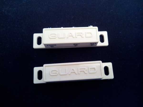

- interruttore magnetico in deviazione (fondamentale che sia in deviazione)

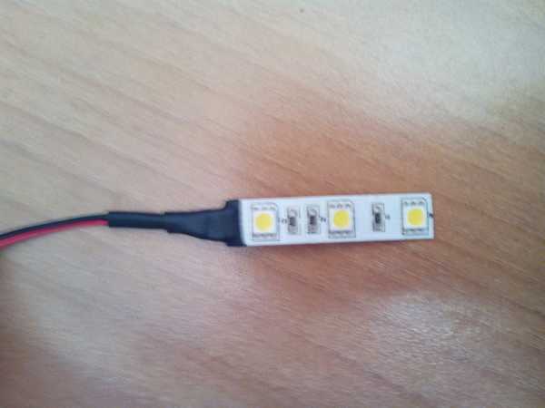

Allora innanzitutto dovete saldare i cavi alla striscia, vi consiglio di metterli lunghi, fatto cio , vi consiglio vivamente di verniciare la striscia con vernice trasparente o smalto x unghie trasparente, questo la rende isolata da eventuali contatti accidentali, mettete cmq la guaina termorestringente.

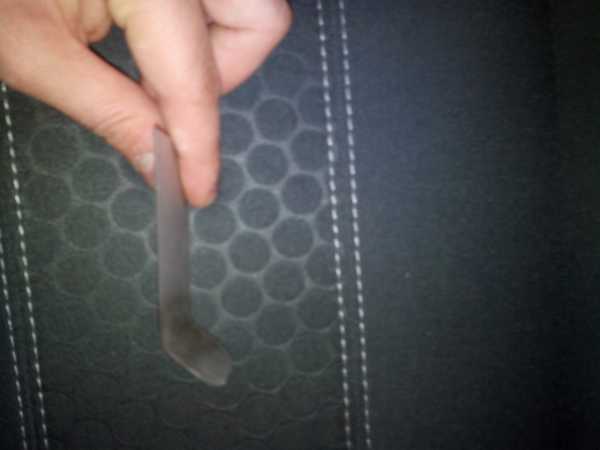

Poi con una copertina dei CD (avevo finito il lexan sottile) dovete creare una pilastrina 85x50mm, piegatela a circa 45° a 20mm dal bordo.
Pulitela bene con l'alcool e sull'aletta ottenuta (la più piccola) incollate la striscia led, dall'altro lato due strisce di biadesivo partendo dal bordo. A dx del gancio per il cassettino, sul cruscotto, toccando dall'interno un po' in alto sentirete una parte liscia

A questo punto posizionate l'interruttore col biadesivo dove c'è quel quadratino a fianco al gancio sul cruscotto, tagliate prima le due alette che sporgono, a questo collegateci la massa (cosi in caso di contatto accidentale evitate cortocircuiti), in particolare ai contatti com e N.O. (fondamentale che l'interruttore sia del tipo Normalmente Aperto, in quanto allontanandovi con il magnete questo si chiude e la lampada si accende).

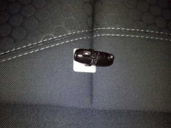

Prendete poi il portafusibile e fissatelo con una fascetta alla piastrina portacavi, successivamente appiccicaterlo nello spazio tra il gancio e l'interruttore, collegateci il positivo.
Il magnete dovete posizionarlo poco sopra il portamonete, quello che vi danno in corredo non ci sta, personalmente ne avevo un altro di una lampada predentemente montata che si è rivelato perfetto, ma volendo aprendo quello grande ed accorciandolo o semplicemente sostituendolo con un magnete poco potente dovreste risolvere egregiamente il problema.

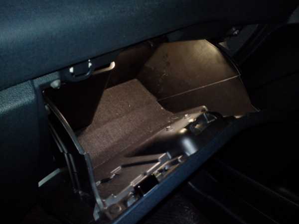

Se avete seguito la guida dovreste ottenere questo risultato:

Aggiunte foto
