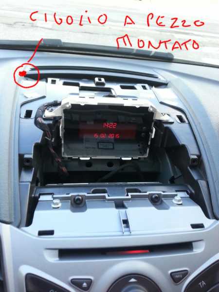

A chiunque capitasse di sentire un cigolio dal cruscotto zona schermo lcd vi posto la segue guida..

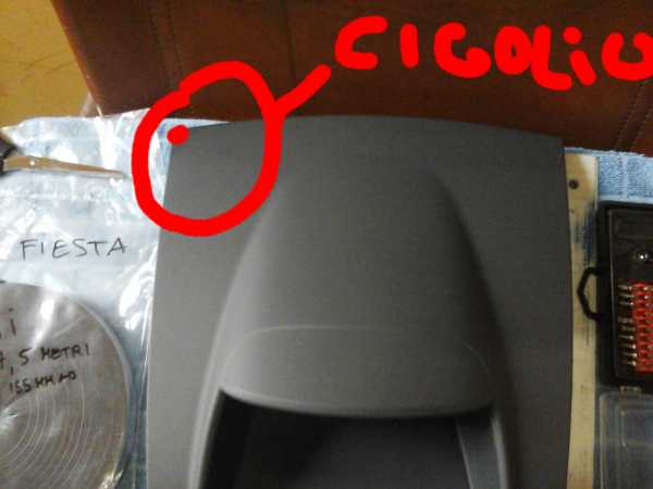

Il cigolio e situato al'estremita' sx della plastica rimovibile sopra lo stereo..
Premendo con un dito il rumore sparisce adesso non so se il problema e dovuto da un assemblaggio difettoso oppure solo nel mio caso comunque si procede nel seguente modo:

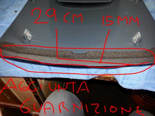

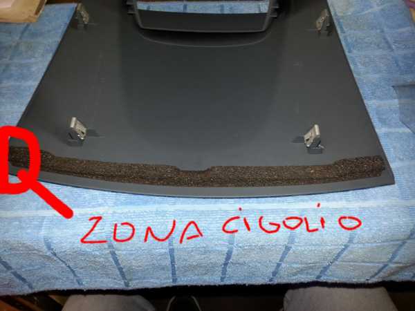

1 smontare la plastica
2 pulire l'alloggio gia che ci siamo
3 installare una seconda guarnizione
4 richiudere il tutto..
Speriamo che il problema si risolva..vi faro sapere l'esito in seguito..

Ragazzi problema risolto ☺☺☺☺☺☺☺☺☺

Ottimo suggerimento per chi avesse questo problema
