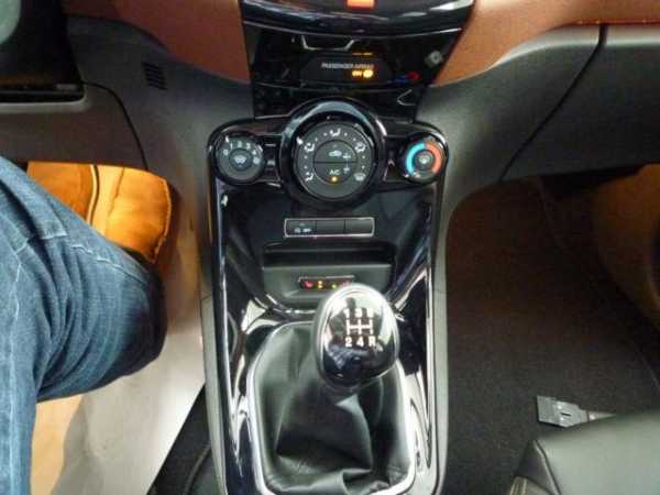

Buonasera, sono nuovo del forum, quindi se sbaglio qualcosa perdonatemi.
Ho da fare una domanda, ho preso da pochi giorni una Fiesta 1.500 TDCI 95 cv euro 6 dalla Germania immatricolata Gennaio 2015 , e monta il climatizzatore con comando manuale, lo vorrei sostituire con quello automatico ma alla FORD mi hanno sconsigliato (avrei comprato il pezzo originale) dicendo che avrei avuto dei problemi.
potete consigliarmi Voi?

Cambiare il clima significa non solo cambiare il pannello frontale, ma anche sostituite tutti i componenti a cordina con i servomotori del clima automatico. Si parla di una spesa enorme e bisogna praticamente togliere il cruscotto

Detto cio', la trasformazione da manuale ad automatico non e' fattibile con poca spesa, perche' vanno sostituiti un sacco di componenti, ed oltre agli attuatori vanno anche aggiunti dei sensori (come p.es. quello di irraggiamento al centro del cruscotto).
