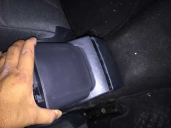

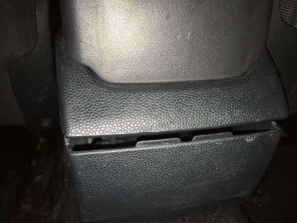

Ho montato un bracciolo preso su aliexpress e devo dire mi piace molto esteticamente, l'unico problema è che l'ho montato ma appena mi appoggio un pochino di più fa il difetto che riporto in foto!
Voi avete soluzioni?
Il bracciolo è fissato con quattro viti al blocco centrale, solo che come potete vedere mi si apre dietro proprio il tunnel.
Come potrei fare? Avete idee in mente?

Ciao, io ho aggiunto una vite centrale che fa presa sul telaio così da tenere tutto.

Nn sarebbe una cattiva idea...anzi... Ma mi sapresti dire meglio nel dettaglio come hai fatto?
Sotto sul telaio come lo hai agganciato?
Re:Problema montaggio Bracciolo 01/09/2016 11:26 #324288
Sotto al pianale c'è un pezzetto di telaio nel quale è possibile far fare presa ad una vite, in base a come è fatto il tuo poggia braccio vedi dove è meglio fissarla e fai tutto in poco tempo :)

Ma devo bucarlo il telaio per far agganciare la vite????
Re:Problema montaggio Bracciolo 01/09/2016 12:40 #324296
Il telaio no, ma il fondo del poggia braccio si

il fondo del bracciolo non ci sono problemi a bucarlo...anche il tunnel centrale dovrò bucare a questo punto... il problema è sapere cosa mi aspetta sotto e a cosa agganciare quella barra filettata che hai messo tu!
hai tolto tutto il tunnel centrale per lavorare?
Re:Problema montaggio Bracciolo 01/09/2016 14:43 #324301
Sono da tapatalk e non vedo i pm.. Comunque no, ho tolto solo la parte alta che a te si sgancia in foto, e sotto trovi un pezzetto di telaio con delle scanalature nelle quali fai fare presa alla testa della vite filettata (se la testa è piccola aiutati con una rondella)..
Non ho altre foto di quando feci il lavoro, ma di per se è una cosa molto semplice da fare :)

ah ok ok!
tra stasera e domani tento di rismontare il bracciolo e il coperchio superiore del tunnel!
ti ricordi la grandezza della barra filettata che hai usato?
Re:Problema montaggio Bracciolo 01/09/2016 17:22 #324304
Ti serve una vite lunga circa 8-10 cm e il diametro mi sembra avessi usato il 6 mm
