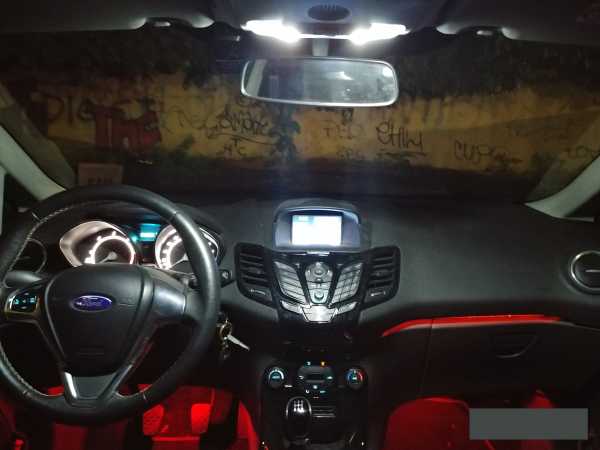

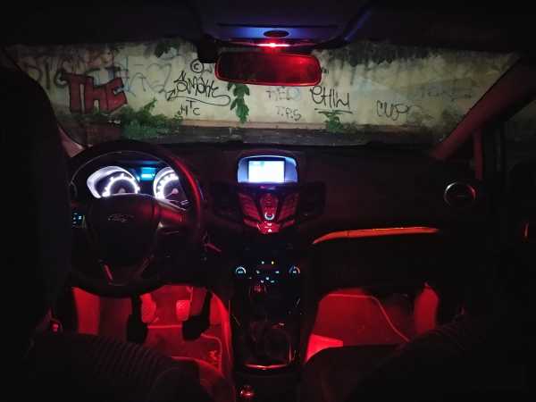

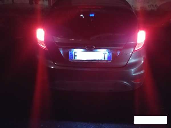

Luci Led interne ed esterne mk7b 07/02/2018 20:11 #340100
Oggi mi sono arrivate le varie T10 LED le ho montate ed il risultato è piu che perfetto !
Ho sostituito le luci targa led con classici T10 w5w economici , la luce è perfetta ne troppo poca ne troppo forte da illuminare l asfalto per metri .
Led Plafoniera Centrale T10 W5W 1x White 1x Red 1xWhite , + 2x RED T10 w5w ai piedi
Nella plafoniera posteriore una 1xt10 White è piu che sufficente !
In Totale ho speso 18€ e mi sono arrivati 20LED
