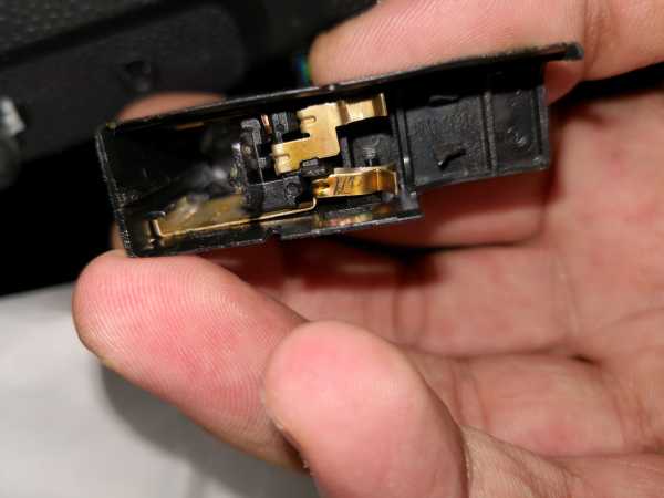

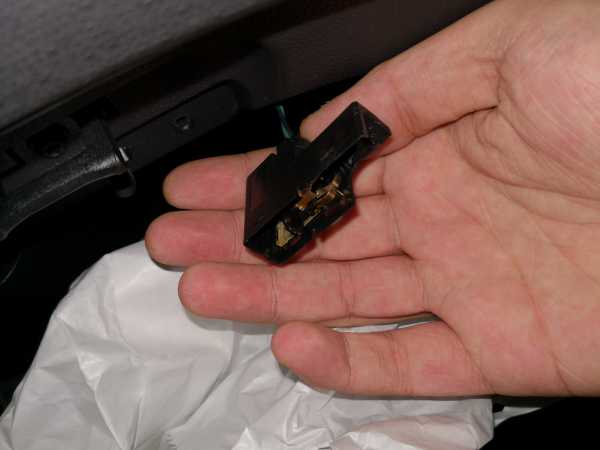

Ho trovato il presente alloggiamento nel vano porta oggetti, qualcuno hai idea di cosa possa essere?
Premetto che la macchina è usata, Fiesta del 2013 Titanium.

Ciao mi sembra la scatola pulsante e luce cassetto! Prova a controllare se ti si accende la luce del vano portaoggetti?!

Si infatti è quella, e non funziona, infatti ha mandato in corto e mi ha bruciato dei fusibili :(

Comunque gli manca tutta la parte pulsante e l'alloggiamento della lampadina che chiudono il circuito. Conviene sostituirla ma mi viene in mente solo Ford o sfascio.
