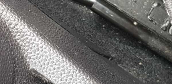

Buongiorno a tutti ho un problema con plastica della copertura filtro anti polline lato passeggero parte destra, praticamente nella parte finale non aderisce piu bene al tunnel e si è staccato un po però ho controllato e non ci sono ganci rotti, il ricambista mi ha detto che lo stesso problema si potrebbe ripresentare anche se prendo il pezzo nuovo perchè andando a fare il prossimo tagliando a furia di mettere e togliere il pannello in plastica il problema si ripresenta come posso fare? grazie a tutti

No non è la vite io intendevo dove ci sono i ganci

Puoi mostrare una foto?

Questa e la foto

Se il problema è la clip metallica che si è deformata, le vendono a parte. Se invece è la plastica a essersi deformata, va sostituito il pezzo
