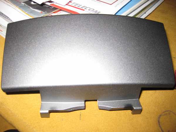

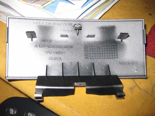

Rendere utilizzabile il cassettino sotto lo stereo 30/10/2013 22:42 #251568
Salve a tutti
mi sono appena iscritto a questo forum interessante e leggendo questo topic : Rendere utilizzabile il cassettino sotto lo stereo
mi sono deciso farlo sulla mia Fiesta 3p visto l'utilita' che ne comporta e la facilita di realizzazione descritta nella vostra guida
ma purtroppo ho riscontrato un problema che quando sono andato ad aprire il cassettino non ho trovato nessuna cerniera nella parte inferiore ma solo ganci rendendo impossibile l'apertura.
Come posso fare? mi potete aiutare ?
grazie mille
vi allego foto del cassettino

Rendere utilizzabile il cassettino sotto lo stereo 30/10/2013 23:32 #251574
