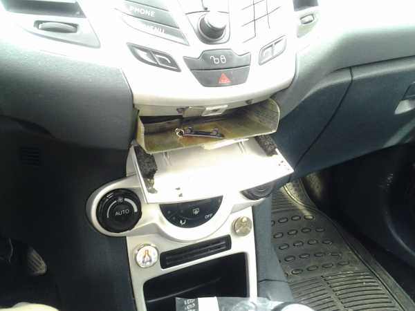

Rendere utilizzabile il cassettino sotto lo stereo 18/03/2014 22:55 #264641
Anch'io mi sono cimentato nel rendere fruibile il cassettino, una volta aperto ho tolto un'aletta al pezzettino in metallo e mi sembra tenga ben chiuso e che si apra anche abbastanza agevolmente....l'unico problema è che ci ho infilato dentro un cd per prova poi per tre giorni ho nominato tutti i santi perchè non mi ricordavo più che era lì dentro :laugh:

Rendere utilizzabile il cassettino sotto lo stereo 19/03/2014 17:28 #264694
Non so se devi acquistare lo sportellino con cerniera come ho fatto io. La mia e' del 2012. Mi è arrivato beige e l'ho verniciato argento più una mano di trasparente, l'interno l'ho verniciato nero ed ho incollato una calamitina che attacca su una vite messa al posto del gommino di destra. Ho applicato un bordo cromato che mi aiuta ad aprirlo senza mettere maniglie e/o pomelli. Queste sono le foto

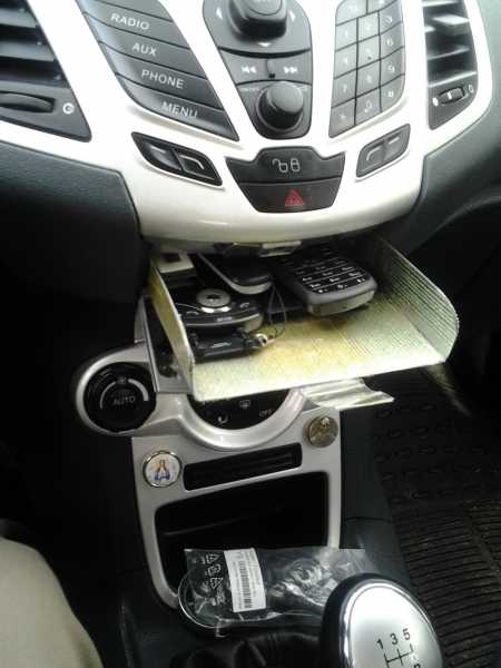

Rendere utilizzabile il cassettino sotto lo stereo 19/03/2014 19:45 #264703
salve io ho fatto la modifica aperto lo sportellino tolto la molletta incollare una calamita riciclata da un hard disk e un lamierino dall' altra parte fatto una specie di cassetto in lamiera scorrevole ed e funzionante al 100%

Re:Rendere utilizzabile il cassettino sotto lo stereo 01/04/2014 23:06 #266219
Io modificando un supporto x tablet sono riuscito ad incastrato li dentro.....collegato il tablet a pss
