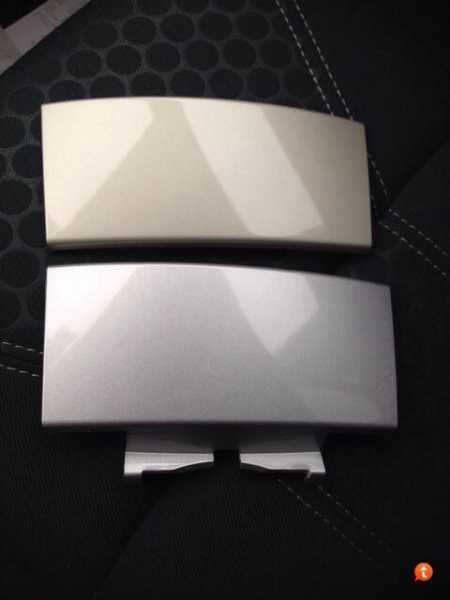

Re:Rendere utilizzabile il cassettino sotto lo stereo 25/10/2014 12:58 #284243
quello beige è quello che devi ordinare
Quello grigio è quello che avevo su originale
Ovviamente poi lo devi verniciare grigio

Rendere utilizzabile il cassettino sotto lo stereo 25/10/2014 22:10 #284275
Grazie mille per la foto!
Quindi cambia solo lo sportellino? Credevo che il pezzo di ricambio fosse un cassetto estraibile.
Io ho una fiesta mk7a del 2010, quindi tale scomparto è utilizzabile :)

Re:Rendere utilizzabile il cassettino sotto lo stereo 25/10/2014 23:23 #284279
Solo lo sportellino ma devi ordinare anche la cerniera che va solo avvitata.
Niente cassetto estraibile rimane come portaoggetti
A mio parere troppo profondo e stretto, la mia mano non ce la faba toccare il fondo. Devi inventarti qualcosa se vuoi mettere cose piccole che finiscono in fondo
