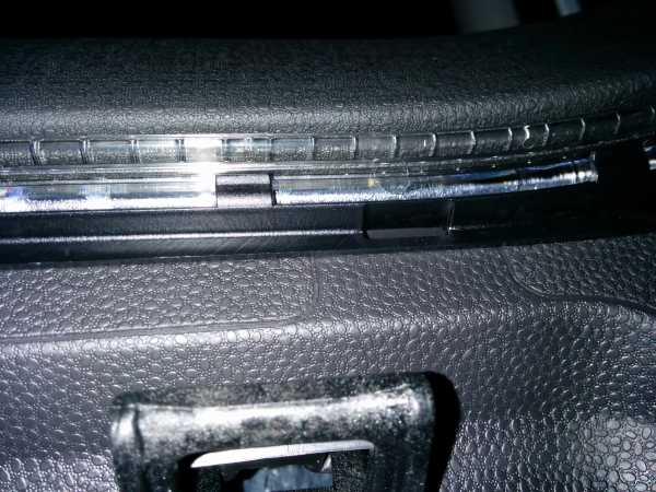

controllato, nessuna tensione, se tu hai una titanium mi mandi una foto della striscia?
Ovviamente intendo proprio com'è fatta non da accesa,
Grazie :)

Re:Luci ambientali a led 18/02/2015 20:42 #295416
Ecco la foto ho cercata di farla al meglio

Re:Luci ambientali a led 18/02/2015 23:43 #295425
Grazie mille, ho già provveduto a fare una bozza della barra domani vedo di provare come va :P
