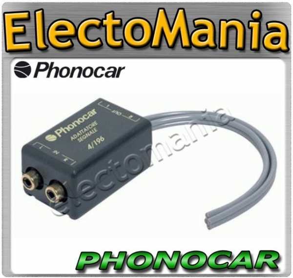

Problema con subwoofer.. 22/01/2013 10:38 #217361
Si il gain è regolato, l'adattatore è tipo questo:
solo che il mio è della phonocar :)

Re: Problema con subwoofer.. 22/01/2013 10:41 #217362
scusa, hai collegato bene le polarità dall'autoradio all'adattatore? perchè io avevo proprio quello in foto, la qualità audio faceva cagare (sono passato a processore audio infatti) ma il volume era apposto... se metti al massimo i gain dell'adattore che succede? non cambia nulla?

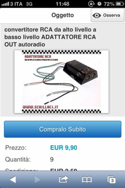

Problema con subwoofer.. 22/01/2013 10:44 #217363
Ah dimenticavo! L'adattatore ha 5 cavi che escono... 2 sono della parte sinistra quindi vanno collegati alle casse anteriori di sinistra, 2 sono dalla parte destra e vanno collegati alle casse di destra.. Poi c'è un altro filo nero che non ho idea di cosa serva.. Se lo attacco con il +12v che li da corrente non funziona nulla,mentre se lo lascio staccato funziona ma si sente malissimo.. Dove va attaccato quel cavo? Se trovo una foto del mio adattatore la posto così magari capire meglio :)

Problema con subwoofer.. 22/01/2013 12:16 #217392
Questo é il mio adattatore
Sent from my iPhone using Tapatalk
