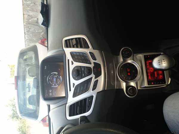

ho una titanium del 2009 e ho conservato tutte le funzioni del pss ,DICO TUTTE,comunque ho un priblema un po fastidioso,che e' capitato ad altri utenti con altre marche: a volte i comandi vocali e la connessione BT con il PSS risultano disturbate ,non si sentono bene e hanno entrambe un volume molto basso
comunque sono soddisfatto avere il nav la tv e tutto cio' che e' multimediale incorporato alla perfezione con la fofi e' comodissimo,il link e' del produttore cinese ,si trova anche su ebay una azienda di napoli ma ovviamente i prezzi salgono

Cmq ecco come si presenta oggi la mia fiesta

le funzioni della titanium(BT-comandi vocali-clima ecc...ecc...) sono gestiti dalla scheda che sta dietro lo schermo lcd rosso originale,quindi spostandolo e non eliminandolo,TUTTE LE FUNZIONI RIMANGONO INALTERATE.la connessione BT preferisco adoperare quella del pss,
se avete una fiesta dal 2010 in poi e' plug&play se havete una 2009(come me) dovete cambiare gli attacchi,per il cruscotto rosso devi prendera na bomboletta.....scusate ma non riesco a mettere le faccinenon vorrei far arrabbiare qualcuno,la vena del post e' del tutto amichevole e scherzosa
