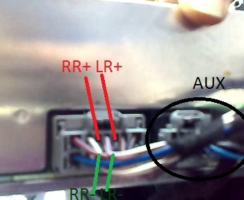

Ciao a tutti, sono diventato da poco possessore di una FoFi plus della fine del 2008 con impianto Sound System (solamente 2 woofer e 2 tweeter nella parte anteriore dell'auto).
Volevo chiedere a voi qualche informazione per migliorare l'impianto senza effettuare grossi cambiamenti.
A me interesserebbe mettere due altoparlanti nelle due portiere posteriori ma so che con l'autoradio di serie sulla mia FoFi rischierei di bruciare tutto. Inoltre la mia autoradio dispone della funzione "DISSOLVENZA" che permette la regolazione di casse posteriori e anteriori.
Grazie mille anticipatamente per gli esperti suggerimenti che riuscirete a fornirrmi. :) :) :)

No no, ho smontato i pannelli posteriori e gli altoparlanti non ci sono, mentre nell'autoradio è presente la funzione "DISSOLVENZA", inoltre ho potuto notare che nei pannelli delle portiere posteriori non sono presenti nemmeno i fili, quindi dovrei farli partire dall'autoradio, ma chiedo a voi per evitare di fare pasticci.

Essendoci la funzione dissolvenza, magari e' gia' abilitata per 4 casse...
Dovresti smontare l'autoradio e verificare sul connettore se i fili ci sono. In tal caso li puoi portare alle portiere posteriori.

esatto! lo so che per fare le cose fatte bene dovrei prendere un miliardo di componenti e altoparlanti ad-hoc per ogni range di frequenza, quello che mi interessava maggiormente era sapere lo schema dei cablaggi della mia autoradio di serie, sapere da qualche uscita devo far partire i cavi per delle eventuali casse posteriori, il fatto che le plastiche delle portiere vibrino è dovuto alle casse di scarsa qualità o alla plasticaccia delle portiere? insomma vorrei fare un lavoretto minimo per sentire decentemente, perchè ad oggi, non posso sentire niente a livelli di volume leggermenti più alti del normale! :sick:

Sono riuscito empiricamente a capire le uscite! spero possa essere utile anche ad altri utenti!!! :woohoo:
