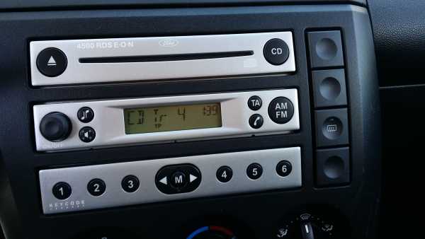

ciao a tutti, ho di recente acquistato un Fiesta del 2004 con la sua autoradio di serie B)
vi allego la foto della radio in questione, perche volevo sapere come posso smontarla o semmai fosse possibile..perche è divisa in tre pezzi e non capisco come ti può togliere...o se devo ricorrere alla Ford stessa...e quanto mi costerebbe?!...
magari potessi farlo io dato che ho un'autoradio da metterci già pronta all'uso..
grazie a tutti!!

Per rimuoverla se non sei pratico fatti aiutare da qualcuno che ha manualità bisogna smontare varie plastiche per tirarla fuori. Per il collegamenti elettrici se hai il cavo iso specifico puoi farli anche da solo.
Ti sarà sicuramente utile questo video

E' un unico pezzo... per smontarla devi smontare varie plastiche, partendo da sotto al volante e finendo a quel pezzo che copre l'autoradio e i comandi del clima.

Ok.. A me serve principalmente avere una porta USB in verità.. Se poi cambiavo anche autoradio meglio, ne ho già una pronta e la preferivo.. Ma vedo che ci vuole un pochino.. Esistono interfacce usb da comprare a parte o nn si può fare?! Sapete nomi o modelli eventualmente..?!.. Thanks!

Niente interfacce USB a parte, l'unica e' sostituire l'autoradio.
Ed in questo caso ti serve un adattatore 2 DIN (li trovi su ebay), e forse ti serve anche il pannellino di plastica della Ford (oppure magari puoi modificare quello che smonti tu).
In ogni caso smontarla non e' una cosa molto difficile, ma e' un po' lunghetta.

Peccato per l'usb.. La. Mascherina 2din nn è un problema.. Ma quale è il pannellino di plastica?!

Il pannellino di plastica è quello che copre l'autoradio di serie ed ingloba i pulsanti sulla destra...
Quello dell'autoradio di serie ha le tre striscette di plastica che ti fanno sembrare che la radio sia in tre parti.
In realtà è un solo pezzo.
