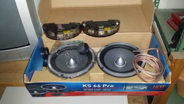

Ciao, anche io sono in procinto di sostituire gli altoparlanti anteriori della mia fiesta titanium del 2011 con questo kit
www.ebay.it/itm/IMPACT-KS-65-KIT-2-VIE-1...&hash=item417fe48572
Con l'autoradio di serie riesco a gestire gli 80 watt rms o rischio di peggiorare la situazione?
Più in là vorrei agiungere anche un amplificatore, sostituire gli altoparlanti posteriori e magari aggiungere un subwoofer.
Domanda secca e chiedo risposta secca: CON QUESTO KIT MIGLIORO UN PO' L'AUDIO?

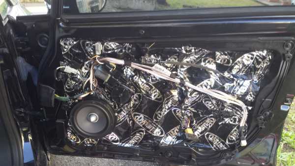

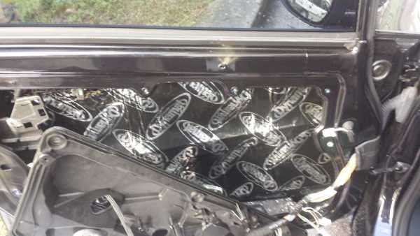

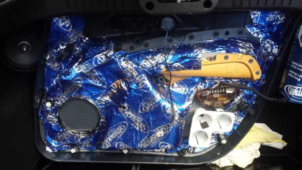

Ciao ragazzi, ecco come procedono i miei lavori di sostituzione altoparlanti anteriori. Ho insonorizzato le portiere con Dynamate xtreme.
L'ho applicato sulla lamiera interna sul pannello interno in plastica e sul pannello esterno, quindi la mia portiera ha tre strati di dynamate xtreme. Sul pannello esterno ho applicato dynamate xtreme superlite per non appesantire troppo il pezzo.
Il kit che uso è un impact ks 66 pro....cosa ne pensate del mio lavoro??? più in là aggiungero un amplificatore un subwoofer ed un bel processore audio. Fatemi sapere, ciaoooo
Re:R: Aggiunta casse audio 06/12/2014 20:40 #288759
Hai fatto un lavorone di insonorizzazione , con tutto il dynamat che hai messo potresti mettere 4 woofer da 20 per ogni porta :)
