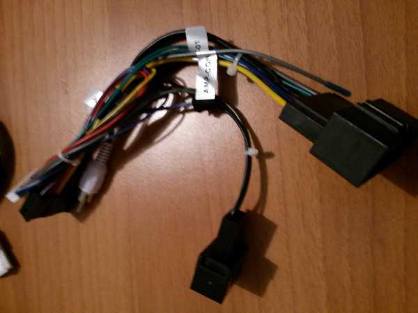

Un pò di foto per capici,non ho nessun connettore che esce dall auto che vada bene con questo qui sotto,quello nero grosso.
In pratica una volta tolta la radio originale mi restano il connettore di alimentazione,il connettore dello schermo originale e 2 connettori tondi ,uno è l antenna e l altro non saprei,altri non ce ne sono.
Questi sono i cavi forniti con la radio
Questa è la radio android

Autoradio Android 4.4 per FOFI MK7 21/07/2015 21:57 #306109

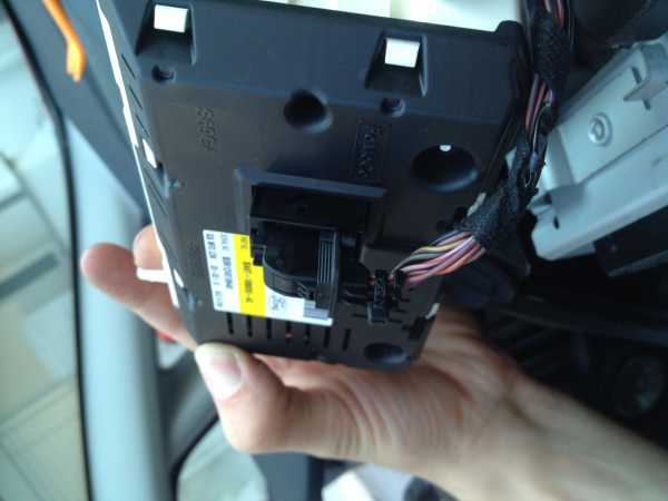

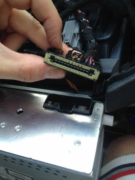

guarda che è più facile di quello che pensi, a me deve ancora arrivare, cmq a occhio:
Prima foto: la parte con i cavi RCA (rosso, giallo, verde ) va dietro il lettore DVD l'altra parte alla centralina
Seconda foto: il cavo in alto a destra è quello che collega l'unità monitor con il retro del lettore DVD ( Attacco grande dietro DVD l'altra parte Dietro il monitor ), il cavo sotto: la parte con gli RCA bianco e rosso dovrebbe andare dietro il lettore dvd il connettore che curva verso l'alto dovrebbe collegarsi con l'USB di serie che stacchi dal lettore CD di serie l'ultimo connettore lo attacchi a quello che stacchi sempre dal CD di serie. il resto poi sono antenna gps che a posizionarle e connetterle è semplice.
l'unica cosa che non ho ben capito nella prima foto il connettore nero non ho capito dove si aggancia a occhio. Forse con in connettore grigio che si vede sotto al lettore cd di serie quando si smonta. Di più fino a che non mi arriva non so dirti comunque a grandi linee il collegamento dovrebbe essere cosi. spero di essere stato chiaro se hai domande chiedi anche se sono limitato non avendo ancora la radio sotto mano. Chi l'ha montata se vole dire la sua ;-)

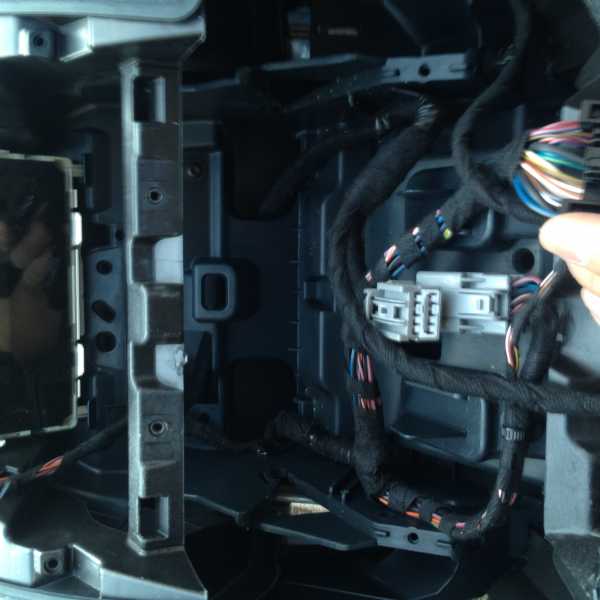

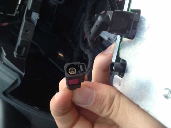

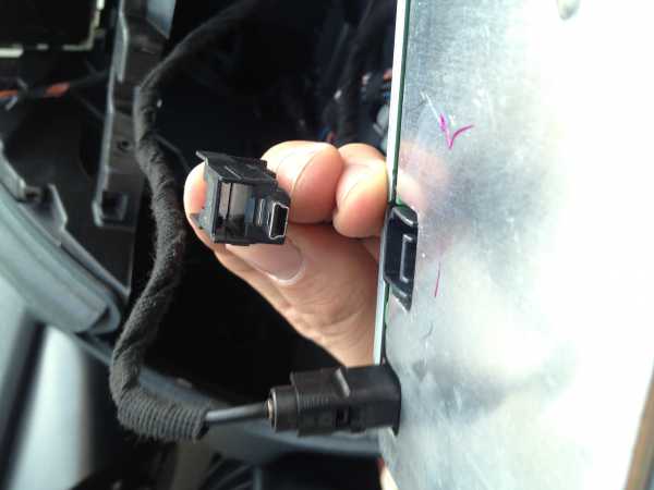

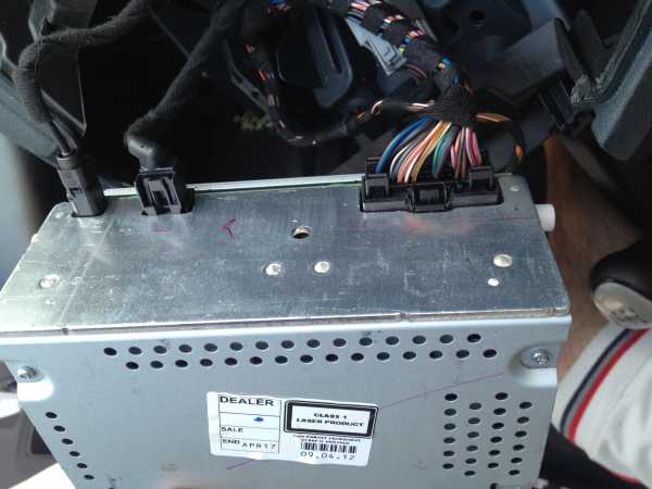

Autoradio Android 4.4 per FOFI MK7 21/07/2015 22:03 #306110
Andrea38 ha scritto:
Bho,ci son alcuni cavi che non ho ben capito dove accidenti vanno.da dietro la radio originale escono solo il connettore di alimentazione,l antenna e uno bianco che credo sia l usb.stasera ci riprovo ieri il caldo ha avuto il sopravvento :side:
che vol dire bianco ? guarda qua questa è la mia radio originale ford
l'ultima foto quella con il cavo grigio non so se è importante, cmq io ti posto anche quella.
scusa se alcune foto vengono ribaltate ma le mette in automatico in questo modo quando le carica, anche se sono diritte.

Autoradio Android 4.4 per FOFI MK7 22/07/2015 00:10 #306114
Quello nero che dici tu era la mia solita preoccupazione. la ditta da cui ho comprato io mi ha detto che non influisce sul funzionamento dell'autoradio, ma che serve per una diversa configurazione della radio per esempio alcune hanno due connettori grandi invece che uno dietro il lettore cd di serie. cosi mi hanno detto poi se non funziona mi fo rendere i soldi :-) anche se dovessi andare in cina ahahaha

Autoradio Android 4.4 per FOFI MK7 22/07/2015 02:52 #306123
Andrè dalle foto dei cavi che hai messo al 90% una matassa con il connettore femmina nero ti dovrebbe vanzare,
Fai così:parti dalla ciayna e attacchi tutto ciò che riesci, da uno dei connettori che hai attaccato al cinese ti deve uscire il connettore che va al cambas,dal cambas ti deve uscire il connettore femmina da interfacciare con l'auto,poi: io almeno ho fatto così con l's100, ti devi capare fra i mille rca che hai, l'uscita audio del cinese e interfacciarla\saldarla sulla presa aux originale dell'auto.
Sembra contorto ma è più facile a dirsi che a farsi,con un po di calma riesci,sicuro...........

Autoradio Android 4.4 per FOFI MK7 22/07/2015 02:55 #306124
folgore quello che dici te dovrebbe essere quello della prima foto ma quei connettori a cosa servirebbero? ( non dico l'RCA ma quel connettore nero femmina che esce dal canbus )

Autoradio Android 4.4 per FOFI MK7 22/07/2015 03:06 #306125
Quel connettore va ad interfacciarsi,fa da ponte,con il connettore della macchina,in sequenza:
Connettore maschio auto>connettore femmina>centralina cambus>autoradio, se come è stato per l's100 dei 10 rca che avete ne adopererete si è no un paio di coppie,dipende dagli accessore che avete aquistato

Autoradio Android 4.4 per FOFI MK7 22/07/2015 03:11 #306126
scusa folgore, non capisco cosa centrano gli rca con il canbus... allora io dietro la radio ho un solo connettore grande, mentre li mi par di capire che cè due femmine una sul canbus quello nero in foto e l'altro nella matassa dei cavi alimentazione.
per intenderci
questa è la matassa di cavi a cui va attaccato il cavo di alimentazione che tolgo dal cd originale
