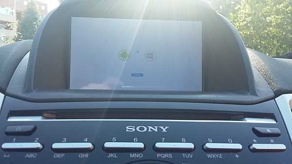

Ciao a tutti
E un po che manco da questo forum qualche anno diciamo qualcuno mi conosce forse....
All'epoca vi dicevo di nn fissarvi su sta robba plug & play ma di crearsi qualcosa da soli cioè ttt insieme qua....
All'epoca avevo uno dei primi 2 din cinesi di merd. con la plastica del porta oggetti e il cupolino sopra con Windows Ce sempre di merd. schermo da 7 e gps e ingresso av..
Era carino ma era Win Ce.

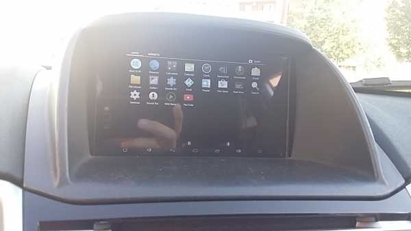

Ci installai all'ingresso av con un adattatore da hdmi ad av un mini pc android ci sono le foto negli altri post dove avevo installato per Android il programma di lettura della odb2 della macchina forse qualcuno l'aveva visto, carino avevo youtube internet e ttt le app di android e cavolate varie condividendo internet dal cellulare nn era male.

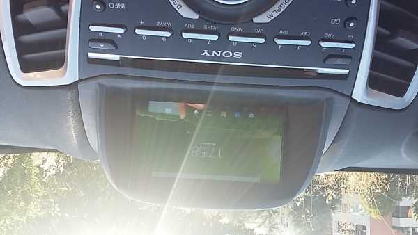

Poco dopo levai quel cesso di Win Ce lasciando solo le plastiche e ci installai un tablet da 7 pollici hd per installarlo nn è  semplice va smontato interamente il tablet io comprai un'altro vetro e toch screen così da poterlo riutilizzare un giorno il tablet
 le cose da fare sono prolungare il tasto di accensione riuscire a gestire l'alimentazione del tablet invece x l'audio o il cavo aux o se avete il pss con il bluetooth in questo caso non perderete i comandi al volante x cambiare le canzoni.
Mi stufai anche di questo sistema..

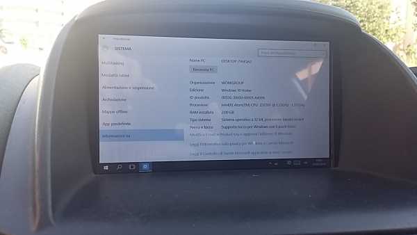

Da 2 settimane ho fatto un nuovo upgrade e volevo condividerlo con voi...tempo di trovare i pezzi giusti e capire come metterli ttt insieme ecco il risultato e nn posso avere più di questo e secondo me è il top che si può avere al momento
Schermo da 7 pollici full hdmi touch screen
doppio sistema operativo in avvio chiede la scelta tra
WINDOWS 10 - ANDROID 4.4
INTEL ISIDE
Quad Core Intel Atom Z3735F 64 bit 1.33GHz
2GB DDR3 RAM / ROM 32GB SSD
bluetooth wifi
è  un mini pc sempre di origine cinesi purtroppo però x le prestazioni e e ingombro è il migliore.
Totale di questa spesa meno di 200$ a patto di avere le plastiche cosa principale il cupolino sopra.

Autoradio Android 4.4 per FOFI MK7 10/08/2016 17:13 #323834
Che ne dite? ?

Autoradio Android 4.4 per FOFI MK7 10/08/2016 17:28 #323837
La radio c'è? E come lo comandi in marcia? Funziona la pulsantiera del cruscotto e/o i comandi al volante?
Sai che è illegale, oltre che pericoloso, che il guidatore usi il touch vero?
  • Menion
  • Avatar di Menion
  • Messaggi: 12
Autoradio Android 4.4 per FOFI MK7 10/08/2016 17:44 #323838
È illegale come le lampadine a led o allo xeno lo scarico ecc....
a parte ciò ho i comandi al volante x cambiare brano sia x Android che x Windows che x lo stereo, lo stereo originale e solo spostato lo schermo...poi oltre al touch screen ho collegato un trackball che andrò a integrare nel porta cenere ho già il progetto purtroppo è il tempo che ho poco.......

Autoradio Android 4.4 per FOFI MK7 11/08/2016 21:26 #323875
Spartaco ha scritto:
Che ne dite? ?
Bel lavoro spartaco B) ,ma come hai collegato il tutto per farlo funzionare con le casse e i comandi al volante della macchina?
Io son passato al doppio din pioneer e fanculo a ste carrette.
  • Andrea38
  • Avatar di Andrea38
  • Messaggi: 284
Autoradio Android 4.4 per FOFI MK7 11/08/2016 22:37 #323877
Tramite bluetooth lo stereo lo vede al pc come se fosse un cellulare quindi funzionano sia i comandi che l'audio.
