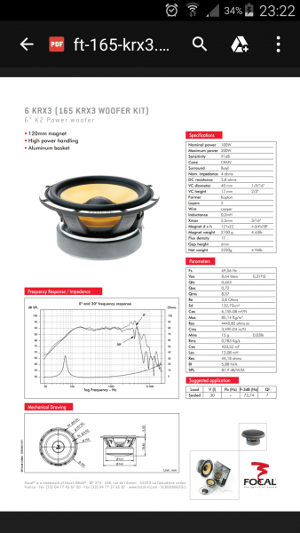

Eccoti la scheda tecnica del solo woofer dal sito ufficiale focal. Il valore fs è poco sotto i 70hz!

70hz è ancora di più...ecco un'altra conferma che non è un kit fatto per andare da solo per riprodurre l'intera gamma, ma per essere accompagnato da un sub
