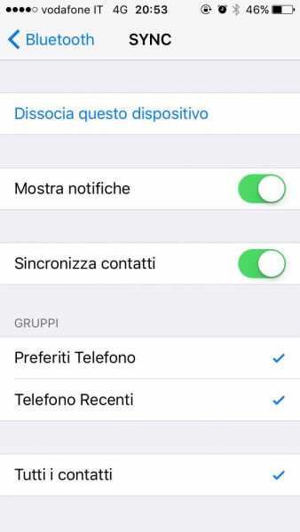

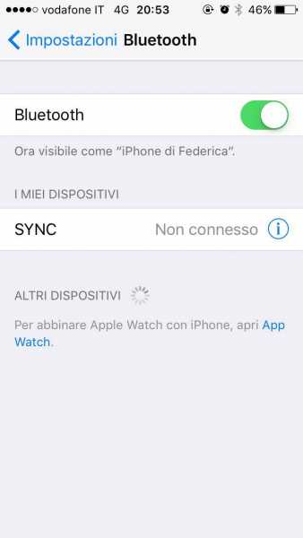

Buonasera:) Ho provato a scorrere un pò le discussioni ma non ho trovato problemi come il mio..
Ho comprato la mia Fiesta Titanium 1.5 Diesel 75CV a gennaio... Inizialmente il bluetooth funzionava correttamente (a parte i comandi vocali con i contatti in rubrica che spesso e volentieri non riconosce, mentre le canzoni, anche in inglese, le becca al primo colpo, ma ho riscontrato che è un problema abbastanza comune, quindi mi son messa l'anima in pace :pinch: )
Da maggio ha iniziato a non farmi sentire l'audio delle chiamate. Sono appena uscita da un concessionario ma non mi hanno saputo aiutare... Collegando altri telefoni funziona tutto correttamente (e anche con il mio i messaggi vocali/chiamate whatsapp funziona!).
Ho provato a collegare il mio telefono ad un altra fiesta e il problema rimane lo stesso: fa e riceve le chiamate, si sente la suneria ma una volta accettata la chiamata nulla.. Non c'è nessun audio disattivato, non so quale impostazione del telefono possa essersi eventualmente modificata, non ho trovato nulla T________T

Già dissociato e ricollegato mille volte, ha provato anche in officina.... Dalle impostazioni della macchina non c'è nulla fuori posto, controllato... (La cosa strana è che succede solo con il mio telefono e solo con le chiamate, provato con altri due e funziona tutto!)
>_______>

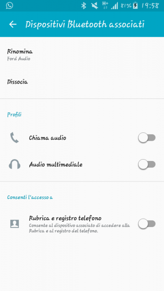

Problema con sync, l'audio chiamata non funziona 13/08/2016 01:44 #323919
Trova questa schermata almeno su Android è questa attiva le opzioni

Problema con sync, l'audio chiamata non funziona 14/08/2016 20:09 #323942
Su ios le schermate sono diverse T______T Non ci sono queste spunte!
