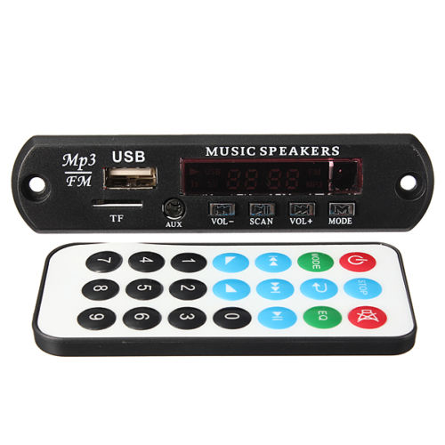

Ragazzi ho acquistato questo oggettino su ebay che potrebbe aiutarci ad avere porta usb e lettore Micro SD sulla nostra plus.
Sono in attesa di consegna

Scusami come funziona? Sarei interessato pure io in caso

Ha porta usb, lettore sd e anche Bluetooth. Dietro porta cavo di alimentazione da collegare all'auto e cavo audio da collegare ad uno jack da inserire nell'aux dell'auto

ok ma mi sa che 'viaggio' con una radio frequenza :unsure:
