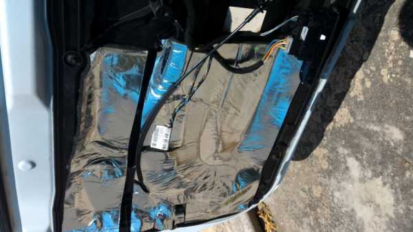

Ragazzi ieri ho montato le audison prima, ma il risultato mi ha deluso molto.
Praticamente non ho più bassi, (per fortuna ho il sub che recupera la situazione).
Siccome non metto in dubbio la qualità degli altoparlanti, (e immagino abbiano bisogno di un pò di ore di lavoro per sgranchirsi), mi viene il dubbio sulla qualità dell'insonorizzante utilizzato.

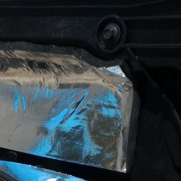

Il prodotto che ho utilizzato è in fogli e ha un lato adesivo, l'altro in alluminio telato, (tipo il nastro americano per intenderci), e nel mezzo una spugna compatta ma comunque morbida se si preme di circa 7 mm.
Non vorrei che questa spugna nel mezzo ammortizzi e mangi i bassi prodotti dal woofer che vedo muoversi alla grande.
L'stp gold o silver che compattezza ha? ho visto alcuni video e mi pare abbia tipo la compattezza di una camera d'aria in gomma rivestita da alluminio. Siccome non ho centri installatori in zona, vorrei capire se risolvo togliendo tutto e mettendo l'stp.
Per ora ho insonorizzato mezza portella interna e la plastica esterna della portella.
questo è il crop del materiale, se si riesce a capire
grazie!

Io ho insonorizzato la mia con stp gold. È un antivibrante che evita che le lamiere disperdano energia sonora all'esterno, rimbalzandola appunto nell'abitacolo. L'insonorizzante che hai messo tu mi pare migliore come strato superiore all'stp. Detto questo, non è quello che ti ha fatto perdere bassi. Da quanti watt sono le casse? Le hai amplificate?
