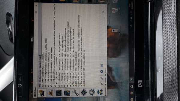

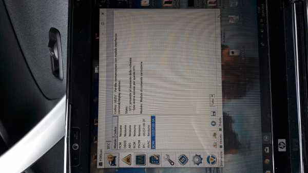

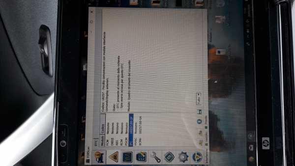

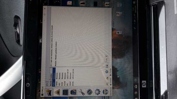

Display a colori su fiesta 2009 20/05/2018 13:10 #346146
salve a tutti , anche io ho un problema con il display navi installato sulla mia fiesta tdci 2009 in sostituzione di quello originale.
Infatti funziona tutto quanto si riferisce all'impianto audio ma non dialoga con la centralina auto per le informazioni della vettura (porte aperte, controllo clima ecc. ) ho provato a configurare il display con forscan ma continua a darmi errore di comunicazione.
in allegato invio foto con l'errore e il codice rilevato da forscan nella speranza che qualcuno di voi piùbravo di me o più fortunato possa aiutarmi a risolvere il problema.
ciao a tutti
