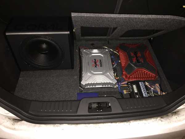

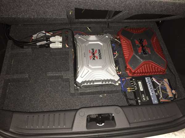

ciao ho messo un BiTen dell Audison ... si sente bene...

il Bit Ten è un processore audio, il segnale l ho rielabora , il segnale l ho puoi equalizzare come vuoi e tagliare le frequenze come ti fa piu comodo , io ho usato il fader, dato che ho il fronte sonoro solo d'avanti con i tw sui montanti, per comandare i wf da una parte e i tw dall' altra per usare al meglio i tagli di frequenza e ti dico che il risultato non è male, un pelo di fruscio l ho senti, il sibilo nelle casse di quando acceleri purtroppo è un problema delle macchine a benzina , li bisogna fare un lavoro certosino con le masse e aumentare la portata della batteria
