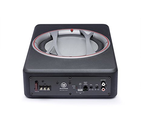

Ciao, ti consiglio l’acquisto del sub attivo Macrom! Lo puoi collegare sia in high level che in low level! Lo avevo sulla mk7b! Suonava benissimo!
  • Er Prince
  • Avatar di Er Prince
  • Messaggi: 173
Re:sub sotto sedile, dubbi chiarimenti installazione 19/04/2018 11:47 #345218
Era questo qui! Non entrava sotto il sedile della 3p! Infatti alla fine lo ho messo dietro....faceva il suo dovere! La struttura non è in plastica ma in mdf!
