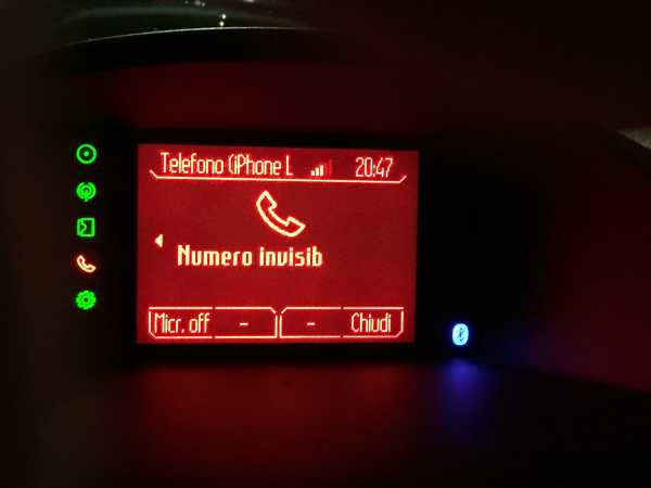

Aggiornata : Compatibilità telefoni aggiornata 16/02/2016 21:48 #316987
Buonasera a tutti, torno a scrivere per porvi un altro quesito sperando di trovare una soluzione. Quando riproduco della musica tramite Bluetooth sulla mia fiesta inizio 2009 titanium, tramite il comando vocale Dispositivo esterno>Bluetooth>Riproduci (non esiste un altro modo per far partire la musica vero?), e utilizzo Siri attivandolo manualmente col tasto home del mio iPhone, parte la comunicazione col PPS, quindi Siri si chiude mi rimane sullo schermo la comunicazione col telefono, come se stesse chiamando. Non posso in alcun modo chiudere quella finestra, solamente sconnettendo il telefono e ricollegandolo (mentre la musica comunque continua a riprodursi). Lo stesso avviene se mentre ascolto la musica sempre via Bluetooth ricevo una chiamata. Come posso risolvere? Succede a qualcun altro? Grazie!

Aggiornata : Compatibilità telefoni aggiornata 16/02/2016 22:41 #316990
L'unica cosa che ti posso consigliare è quella di aggiornare il modulo BT e vedere se risolvi.
