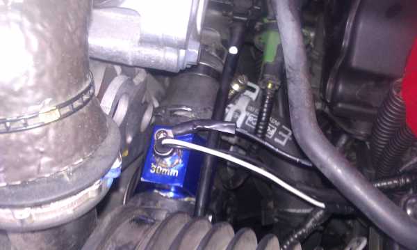

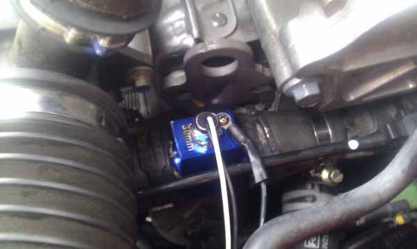

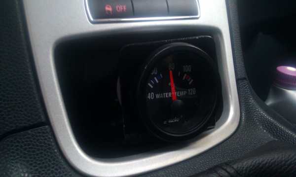

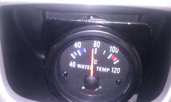

Re:Manometro temperatura acqua interno 14/10/2012 17:19 #203895
Ragazzi dopo ore e ore di lavoro sono riuscito a terminare il lavoro!!!!! :laugh:

Re:Manometro temperatura acqua interno 16/10/2012 15:24 #204118
potresti fare una piccola guida per l'installazione?
io sensore dv lo hai posizionato? e i fili cm li hai fatti passare dentro?
  • gianfofi
  • Avatar di gianfofi
  • Messaggi: 41
Re:Manometro temperatura acqua interno 16/10/2012 16:45 #204128
Piccola guida...eh...non ho le foto per farla ma ti dico che non è un lavoro corto...perchè per posizionare il sensore nel tubo mandata liquido raffreddamento (quello superiore non inferiore al radiatore) ho dovuto smontare scatola filtro aria e per far passare i cavi ho docuto togliere batteria e alloggiamento e togliendo quei 2 componenti sei costretto a togliere pure la centralina motore che è avvitata all'alloggiamento...poi subito dietro trovi un corrugato di gomma (5cm di diametro) e da lì farai passare i cavi che usciranno + o - dove cè il poggia piede...poi da lì farai passare i cavi fino a dove lo vuoi posizionare...per i collegamenti ci sono le istruzioni comunque un cavo è la massa uno è il cavo che collega sensore (bulbo) e manometro e l'altro è il positivo da prendere sotto chiave e io mi sono collegato al cablaggio del tasto ESP che funziona sotto chiave e poi 2 cavi per l'illuminazione del manometro...lì ti puoi collegare alla striscia a led (luci cortesia)che abbiamo in macchina...il lavoro è semplice ma veramente lungo! :laugh:

Re:Manometro temperatura acqua interno 17/10/2012 17:18 #204236
per il sensore, hai meso un giunto, è hai tagliato il manicotto dell'acqua? hai avuto problemi una volta ricollegato? l'aria si è autospurgata? hai aggiunto del nuovo refrigerante?
