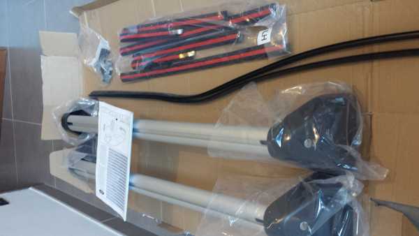

Barre portatutto 28/07/2017 17:40 #335492
Alla fine ho preso il kit originale da internet a 169€ (+ spese sped).
Questo il contenuto del kit per quanti fossero interessati
Quelle con le strisce rosse sono quelle adesive da rimettere sul tetto.
Il manuale sembra molto chiaro.
Questo fine settimana le monto.
