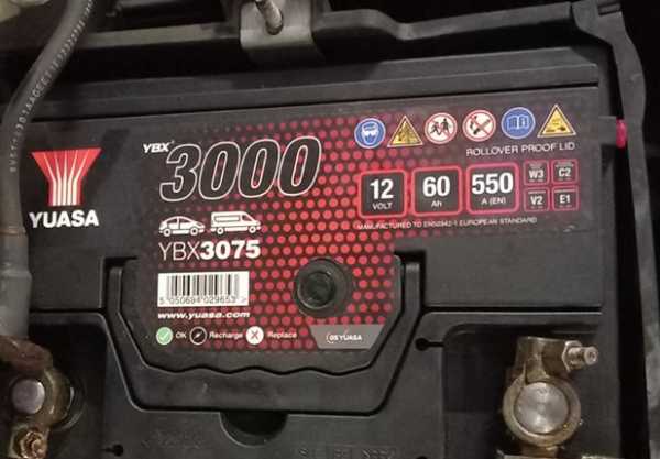

Salve,
Ho cambiato da poco la batteria della mia Ford Fiesta 1.2 del 2012 (In foto la batteria attuale).
Acquisterei questi - cavi -
Vorrei chiedervi che amperaggio 'di spunto', penso si dica cosi, devono avere i cavi ?
Grazie per eventuali aiuti.
