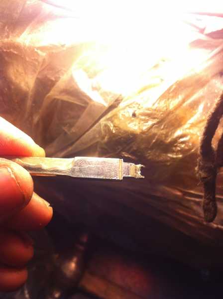

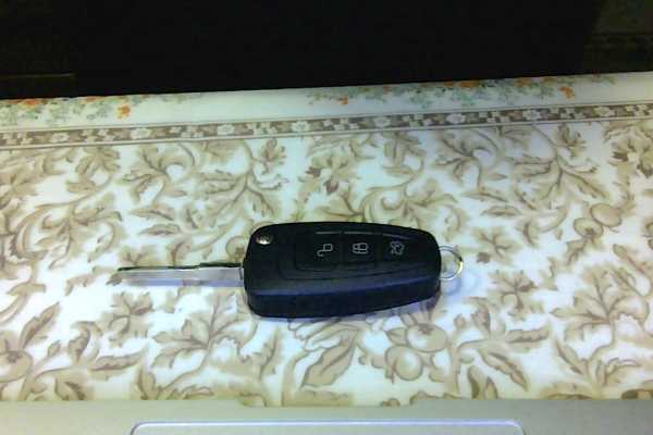

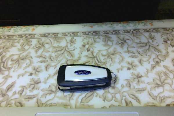

Ragazzi oggi mi è arrivata la chiave da me ordinata ovvero questa
www.ebay.it/itm/271537260674?ssPageName=...id=p3984.m1497.l2649
é completa di pulsanteria, il trasponder non è presente.
Mi è arrivata oggi entro la data previsto dal venditore.
Appena arrivata non ho fatto altro che adattare la mia chiave all innesto del nuovo case.
Opportunamente limata...
.... per farla entrare correttamente e dritta ho provveduto a fissarla con il piolino che entra da parte a parte (ho fatto anche il foro)
Poi ho fatto ritagliato la chiave originale per estrarre il trasponder (con il calore sembrava venir via velocemente)
L'ho impiantato nel nuovo case e fissato con un po colla attack.
Fatto questo ho chiuso tutto il guscio, ho caricato la molla e fissata la vecchia lama adattata nel suo alloggio.
Ho messo la batteria e chiuso lo sportellino dietro con incollato il logo ford che danno in dotazione.
Configurato come da procedura descritta da voi.
Spesa totale 19€ (il costa della chiave)+ tanta pazienza e precisione per limare per bene la lama.
a voi il risultato.

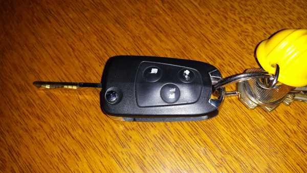

Soluzione finale per la chiave a scatto! 12/12/2014 02:21 #289318
Io avevo preso quella dell'allegato qui sotto coi 3 tasti non allineati in modo che così ho potuto adattare l'elettronica e comunque devi togliere pure il transponder che è incollato.
Non facile ma su può fare.
