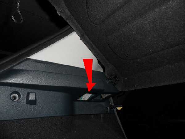

Re: R: Re: Retrocamera - Prossimo accessorio ford!!! 14/02/2013 21:26 #221539
Grazie per la risposta, alla fine ho optato per una soluzione con sensori elettromagnetici (eps proxel) di quelli da montare all'interno del paraurti senza forare....... Mi deve ancora arrivare per posta, ora non mi resta che individuare il cavo positivo che alimenta le lampade della retrocamera per il futuro collegamento, ho visto scrutando velocemente il bagagliaio che nella parte sx del baule all'altezza del pianale si intravede dietro la moquette un morsettino con dei cavi probabilmente presumo siano quelli di luci stop, fari posteriori, ecc. Qualcuno per caso che abbia installato sensori o retrocamere sa che colore ha il positivo della retro? Grazie anticipatamente.

Re: R: Re: Retrocamera - Prossimo accessorio ford!!! 14/02/2013 21:27 #221540
nella mia erano tutti neri, basta uscire il fanale, vedere i poli della lampada posteriore e seguire i fili, poi tagli e fai le giunzioni =)

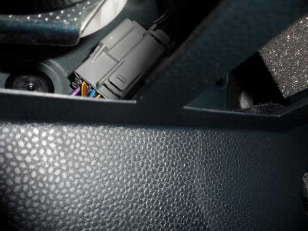

Re: R: Re: Retrocamera - Prossimo accessorio ford!!! 24/01/2014 12:50 #259171
Finalmente mi sono deciso anch'io a mettere la telecamera sulla targa!
Eviterei quelle che si inseriscono nella plafonierina perchè oltre al fatto che il led è diverso rispetto all'altra luce di sinistra, si fulminano continuamente (ho avuto già brutte esperienze seccanti coi led).
Quindi mi consigliate di far passare il filo nella parte sinistra dell'abitacolo da quanto ho capito (fra vetro e tetto), e se lo facessi passare a terra sotto la moquette non è meglio?
Un altra cosa, come faccio a far entrare il cavo nel portellone dalla targa?
