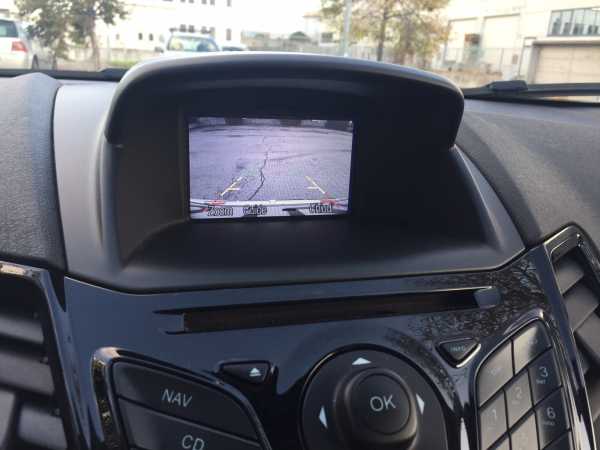

Re:sensori parcheggio da montare in concessionaria 09/11/2016 06:07 #326362
grazie , ma ormai sono riuscito a far funzionare il monitor del navigation system con la retrocamera, che mi sembra una soluzione migliore del sistema dei sensori che si interfacciano con la radio...

Re:sensori parcheggio da montare in concessionaria 15/11/2016 05:23 #326502
ciao si può fare , solo che devi avere un tipo di monitor, vai a vedere questo sito:
car-solutions.com/en/camera-connection-c...-sync-1-monitors.php
e
car-solutions.com/en/universal-fakra-rca...connection-cable.php
funziona....

Re:sensori parcheggio da montare in concessionaria 15/11/2016 08:52 #326504
Oltre a collegare il cavetto, occorre attivare qualcosa? Dove hai fatto passare i cavi della retrocamera?

sensori parcheggio da montare in concessionaria 15/11/2016 12:31 #326508
Ciao l ho devi fare tu, non penso che in concessionaria ford te l'ho faccia perché il kit costa un 500€....
Si devi attivare in centralina opzione retrocamera

sensori parcheggio da montare in concessionaria 21/12/2016 07:58 #327812
Carina la retrocamera posteriore, ed ho letto che può essere attivata tramite centralina...?
Io ho una titanium del 2013, ovviamente credo che dovrei anche cambiare il monitor per metterne uno a colori...
Sapete se è fattibile, e dove trovare i ricambi?

sensori parcheggio da montare in concessionaria 21/12/2016 08:19 #327813
Puoi retrofittare l'impianto originale.
Ovviamente ti servono tutti i componenti dell'impianto originale, e poi va fatta l'attivazione in centralina.
