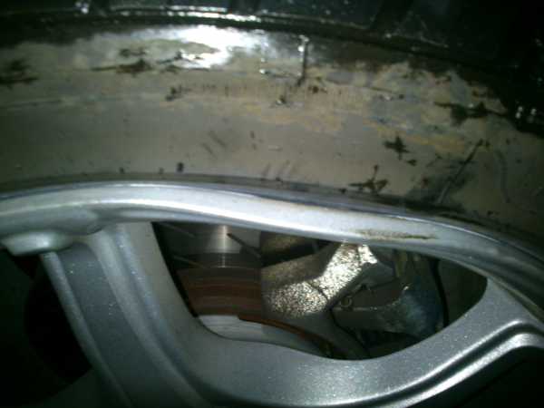

Re: R: Cerchi in lega fragili ! 25/03/2013 18:37 #228410
Il mio gommista mi ha detto che col martello di piombo me lo potrebbe aggiustare voi cosa ne pensate?
  • Ringhio_bra
  • Avatar di Ringhio_bra
  • Messaggi: 4710
  • Ringraziamenti ricevuti 130
Re: R: Cerchi in lega fragili ! 25/03/2013 18:54 #228416
il cerchio non sembra slabbrato, quindi secondo me scaldandolo e dandogli qualche martellatina torna a posto :)
