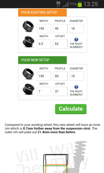

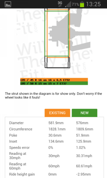

Chi mi da una mano???? Inglese non lo so! Partiamo che avevo cerchi da 16" originali ford con gomme 195/45 ed ora a casa ho cerchi da 15 con canale 7 ed et 37! Che c'è scritto? Possono andare?

allora...
1 pollice sono 2,54cm, quindi rispetto ai sedici ford con canale j6,5 vai ad allargare a j7(mezzo pollice=1,27cm), quindi il cerchio si allargherà di 0,63cm x ogni lato(internamente ed esternamente).
i 16" ford se non erro sono et47, quindi con et37 sporgi esternamente di 1cm.
se i 16" ford sono et42 allergherai di 0,5cm esternamente.
x me sei dentro tranquillamente,soprattutto al posteriore.
naturalmente l'allargamento dell'et ed del canale si sommano.
io ho i cerchi con canale j7,5 et35 e sono a filo davanti e leggermente dentro dietro.

I cerchi che avevo da 16 avevano et 52.5 e 6.5 di canale :blink:

Re:Simulatore OFFSET & ET 12/10/2014 00:24 #283158
e poco cambia...
ti ho spiegato come si calcola....
