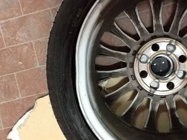

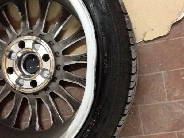

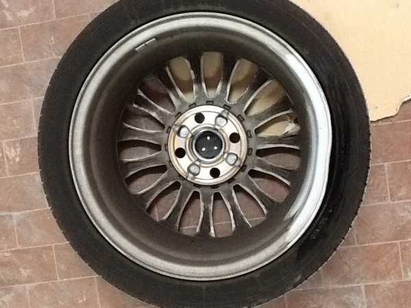

Re: Cerchio leggermente piegato. 29/07/2012 13:44 #193655
oggi in garage tanto per togliermi la curiosità e capire meglio l'entità del danno, ho montato la ruota di scorta. ecco le foto del cerchio. scusate la qualità, ma sono state fatte con l'ipad.

Re: Cerchio leggermente piegato. 29/07/2012 14:17 #193659
anche io avevo un problema così; sono andato dal mio gommista di fiducia , l'ha riscaldato , ha dato due martellate ed è tornato come nuovo. Non so dirti il prezzo perchè , essendo un amico me l'ha fatto gratis , ma non penso sia una cifra esagerata ;) ...

Re: Cerchio leggermente piegato. 29/07/2012 21:23 #193684
Io ti consiglio di portarlo in rettifica..costa 45/50 e torna come nuovo!

Re: Cerchio leggermente piegato. 30/07/2012 06:21 #193697
Anche a me è capitato..infatti ho fatto la rettifica del cerchio :) Ho pagato 50euro.
