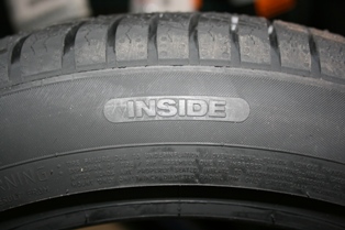

oggi ho smontato i cerchi con le 4 gomme invernali hankook 175/65/14 della fiesta benzina 82 cv
per rimontare quelle di serie sempre hankook 195/50/15 ma non sono riuscito a trovare l'indicatore del senso din rotazione
le invernali portavano la scritta "rotation "con freccia.
qualcuno ha trovato l'indicazione del senso di rotazione?

Dipende, alcune non hanno la scritta rotation ma semplice outside e inside ;) ! Controlla quello! Anche io ho le hankook e non l'hanno!
Vuol dire che le invernali erano direzionali, mentre le estive no.
Segui comunque il suggerimento di mark la prossima volta :) !

Magari invece che "rotation" c'è scritto "outer" e/o "inner", che indicano rispettivamente il lato esterno e quello interno.

Contrassegni degli pneumatici per le modalità di montaggio
La scritta Rotation appare sempre con la freccia indicante la direzione di rotolamento dello pneumatico ed è usata sulle gomme direzionali.
L’incisione Outside è applicata sugli pneumatici asimmetrici ed indica la modalità di montaggio. La scritta Outside deve essere visibile dopo il montaggio dello pneumatico sul cerchione dalla parte esterna dell’autovettura.
Il contrassegno Inside viene messo sugli pneumatici asimmetrici. Questa scritta segna quale lato deve essere montato verso l’interno della macchina, quindi verso il mozzo della ruota. La scritta non deve essere vista dalla parte esterna.

le hankook estive dovrebbero essere le ventus s1 evo che avevo anche io. quelle li sono asimmetriche ma non direzionali. c'è solo la scritta inside e outside :)
