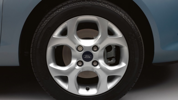

salve a tutti a causa delle strade piene di buche vorrei sostituire i cerchi multirazze da 16 con gomme 195-45-16 con cerchi da 15 con gomme da 195-60-15 potreste darmi dei consigli ed eventuali foto ? la mia è una fiesta titanium1,6 5 porte nero panther del 2010 grazie anticipatamente

ciao....io monto le 195/50 r 15 in lega...mi trovo benissimo...a livello di comfort sono ottime...e come estetica sono abbastanza soddisfatto....sotto trovi la foto del mio modello

ti consiglio le 195/55 sempre cerchi da 15
sono le più equilibrate tra comfort ed estetica... per altro con le 195/60 aumenteresti anche se di pochissimo il rollio in curva

Non è detto che le porti a libretto però, attenzione :huh:

infatti non ricordo quella misura....

Infatti la Fiesta Mk7 2010 a libretto NON porta le 195/55-15", questa misura è stata introdotta solo sulla Nuova Fiesta Mk7b 2013... ;) ;) ;)
