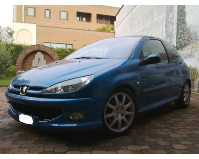

Ciao a tutti ragazzi,
ecco i cerchi che probabilmente monterò la prossima estate, visto che i miei cerchi da 15 ormai sono tutti storti. sono i 16 originali peugeot con et da 28.

Ti sporgeranno non poco :whistle:

se i calcoli che ha sono giusti sporgeranno di 26mm se non ricordo male e comunque sempre all'interno del passaruota.
Cosi recupero anche un po di estetica rispetto ai 15 originali

Il guadagno estetico è indiscutibile :laugh: il posteriore ha molto margine ma all'anteriore è più facile "passarsene"

dici? cosi a prima vista lo spazio sembra piu o meno lo stesso, vorrà dire che farò una misura piu accurata. comunque ho letto qualcuno che diceva di montare un et 25 quindi dovrei starci senza problemi

I cerchi da 16 con canale 7 ed ET 25 montano al pelo sulla fiesta, quindi a rigore questi dovrebbero starci, visto che sporgono 3 millimetri in meno di quelli che ho citato.
Credo che dovrai procurarti degli anelli di centraggio, perché il foro per il mozzo dei cerchi del gruppo PSA ha diametro 72, contro i 64,3 (o 63,4 ora non ricordo) dei cerchi ford

si confermo quello che dici.
ma che voi sappiate il passaruota posteriore ha più spazio rispetto all'anteriore? perchè non mi dispiacerebbe allargare un po di più le ruote posteriori
