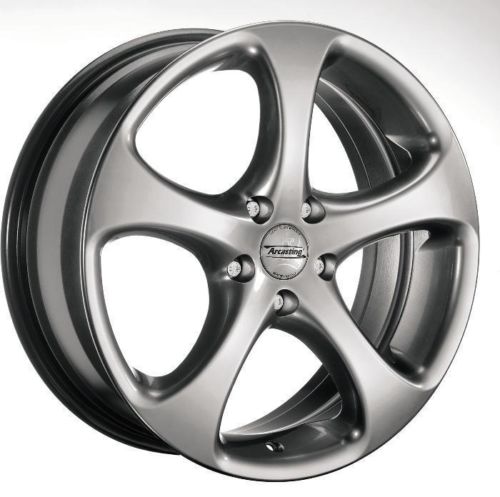

Buona sera, ho trovato in rete questi cerchi:
Cerchi in lega Arcasting Shark 7x15 4x100 ET38
Teo che pensi strusciano nel posteriore con le continental 195/55????

Perchè dovrebbero strusciare? Sono ET 38, quindi nessun problema, dietro ci stai comoto con un 7x15" o 16" fino ad ET 25... ;)
Calcola che quelli da te postati non montano su Ford, hai scritto che hanno attacco 4x100, mentre Ford ha attacco 4x108, ocio! :P ;)
