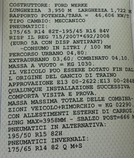

Cambio cerchi lega fiesta 2011 con cerchi in ferro 14/05/2014 10:24 #271007
questo è il mio libretto!

Cambio cerchi lega fiesta 2011 con cerchi in ferro 14/05/2014 10:24 #271008
robert1910 ha scritto:
durante l'ultimo cambio gomme praticamente nessun cerchio era in perfette condizioni, per sistemare un cerchio ci voglio 40 euro..a lungo andare è una spesa troppo alta. preferisco avere dei cerchi in ferro anche se esteticamente più bruttini. con questa sostituzione dei cerchi è preferibile un 175/65 r14?
E' strano che tu non abbia i /60... il mio ce l'ha:
Allora metti i cerchi in ferro (ti sconsiglio i 14", comunque), e risolverai il problema, perche' con due martellate il gommista te li mette a posto gratis.

Quelle ce le avevi gia' prima :-)
Devi solo trovare 4 cerchi in ferro... prova sul mercatino, magari trovi qualcuno che scambia (ovviamente con integrazione a tuo favore).

oppure vai da un demolitore e cerca 4 cerchi in ferro da 15": 6J x 15 ed ET 47.5.
O con ET simile.
