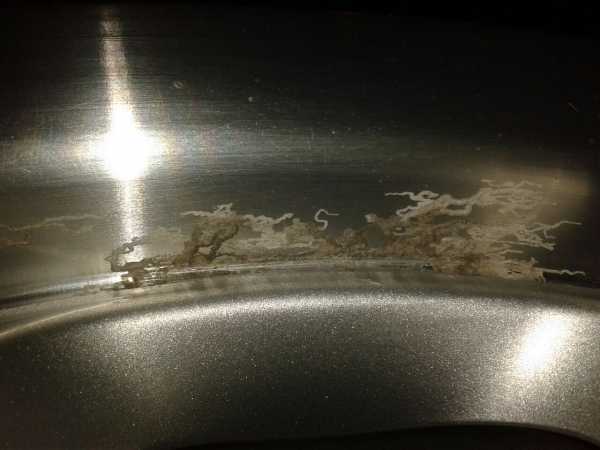

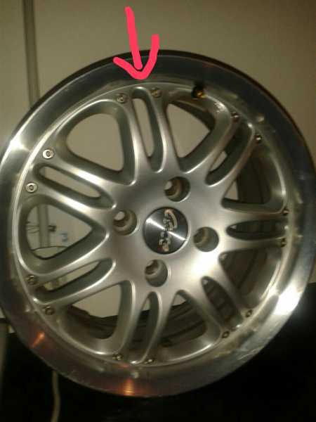

Ciao ragazzi! Domanda! Come pulite voi i cerchi in lega da piccoli graffi e da colla penso che sia? In queste foto vedete il cerchio e nel particolare una specie di colla che non so come rimuovere come faccio?!

è ossido sotto il trasparente quello in foto :dry:

USA lo sgrassatore chanteclaire e poi del detergente specifico per cerchi... Spugna morbida per rifinire e spazzolino per detergere... Spruzza il detergente e lascialo agire qualche secondo prima di spazzolare... Ripeti più volte

Io ho sia il chanteclear che fulcron! Diciamo che lo sporco che si vede in foto è in superficie perché lo senti con la mano! Ricapitolando spruzzo uno dei due e con una spugna strofino e poi spruzzo il detergente cerchi i spazzolo? Con uno spazzolino da denti va bene?

quell'effetto li me lo fece su un paio di cerchi MIM che avevo come invernali sulla mk6, fortunatamente in piccoli segni.
sembrava quasi che si fosse corroso....
secondo me è facile che è come dice Checco.
non so se va via con il semplice sgrassatore

Devi spruzzare e lasciare agire poi spazzolare... Molto olio di gomito...lo spazzolino da denti va bene pero ci metti una vita... Si vendono delle spazzile apposta per cerchi

Dicevo lo spazzolino da denti perché i cerchi hanno un po il canale rovesciato! Con spazzola cerchi dovrei riuscire lo stesso?
