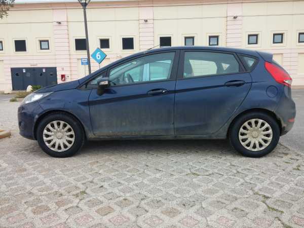

Come da oggetto, e da mia indecisione passata, ho scelto le 195/60 R15.
Come diceva Fabietto 1990, non ho il blocco dell'estetica, anche perché ritengo bisogna sempre mediare un compromesso.
Come si presenta esteticamente
Traggo le conclusioni, anche se ho letto che esistono post vecchi sulle 195/60, dove non sono riuscito a vedere se c'è un lieto fine...
Confort decisamente aumentato, la macchina si è alzata un po' e la gomma (di spalla più deformabile) penso abbia perso qualcosina. Ma ho fatto una prova su una strada che conosco (in curva) forzando la mano. Non ho perso il controllo ma la sensazione di stabilità non era la stessa che con le 195/50. In rettilineo (anche a velocità sostenuta) l'assetto mi sembra invariato, se non in risposte più "molleggianti" su imperfezioni del manto stradale.
Unico grande "problema", gli pneumatici posteriori su avvallamenti generosi della strada strisciano!!! E probabilmente con due persone dietro non posso camminare.
Se date un occhiata sulla vostra FoFi noterete uno scalino, della struttura interna della macchina ipotizzo. Se non ci fosse avrei centimetri in più. Dunque sono passato dalla Ford, hanno notato questa anomalia ma l'hanno buttata sui 6 anni della macchina e sui chilometri! Ma anche quando cambiassi gli ammortizzatori non credo guadagnerei più di 1/2 centimetri, forse avrei più rigidità, ma resta il fatto che la distanza pneumatico parafango interno è troppo ridotta.
Perché allora nel libretto non hanno previsto le 55?
PS: prima di sceglierle ho guardato molte fofi...parecchie montavano le 195/55 R15, sono quindi tutte fuorilegge?
Aspetto vostri riscontri.
