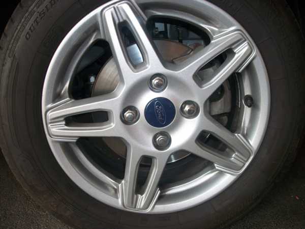

Io ho i 19, ma è possibile che tu abbia i 18. I dadi possono essere diversi
Ciao, grazie si ho verificato sono da 19.

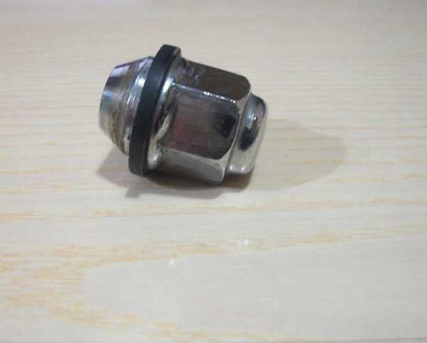

Re:Consiglio per tutti i Fiestisti 18/01/2017 19:45 #329155
Sono 19 da nuovi. Quando perdono il coperchio diventano 18
Re:Consiglio per tutti i Fiestisti 18/01/2017 20:08 #329156
Scusa Fabietto hanno un coperchio? a me sembra un pezzo unico.

Re:Consiglio per tutti i Fiestisti 18/01/2017 21:03 #329157
Sembra...! Il coperchio non è removibile, ma è un dato di fatto che dopo 3 o 4 cambi gomme i dadi iniziano a perdere i tappi
Re:Consiglio per tutti i Fiestisti 18/01/2017 21:06 #329158
Ho capito, ma a cosa servirebbero questi tappi?

Re:Consiglio per tutti i Fiestisti 18/01/2017 21:14 #329159
Estetica
Re:Consiglio per tutti i Fiestisti 19/01/2017 05:46 #329161
Le coppie consigliate per il serraggio sono 135Nm per i dadi normali e 110 Nm per quelli antifurto

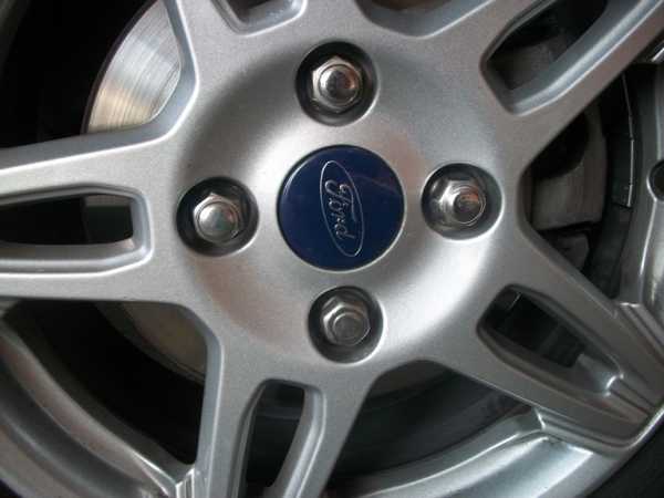

Re:Consiglio per tutti i Fiestisti 19/01/2017 18:39 #329192
io ho risolto cosi...

Re:Consiglio per tutti i Fiestisti 19/01/2017 19:54 #329194
20nm cambiano poco e niente. Il problema è che le pistole pneumatiche arrivano molto facilmente a 400nm e ci insistono pure. Ci sono delle bussole dinamometriche per chi non vuole usare la chiave. In officina le avevo e le usavo sempre per le ruote. Per i dadi antifurto invece gli do un colpetto giusto per non farli svitare. Per evitare ogni problema è molto meglio meno di 110nm. Io per i dadi ho risolto comprando copribulloni cromati che tolgo all'occorrenza. La soluzione di nik è ancora meglio
